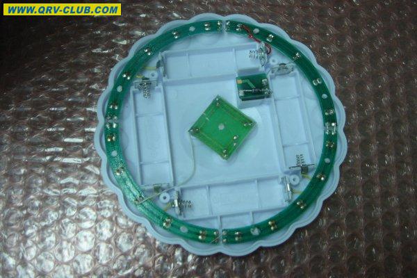

這種燈的結構其實很簡單...... =^by0E2
從圖中可以看到大約分成三個部分 pIL`WE1'
第一個是4LED中間小燈區... 4">84,-N
第二個是三段式開關... >[hrJn[
第三個是20LED外圍燈區... =g1D;
img: http://qrv-club.com/phpwind/attachment/104_2248_0117e16c3c32977.jpg N:5b1TdI,
k#BU7Exij
原本的設計是, G6f %/m`
第一段亮中間小燈... 'w :tq
第二段亮全部的燈... ;H`=):U
第三段全關斷電 zaQ$ Ht
!x+MVJ]
img: http://qrv-club.com/phpwind/attachment/104_2248_7ca2f31e57d02bf.jpg Z{Lmd`<w`j
zS#f%{

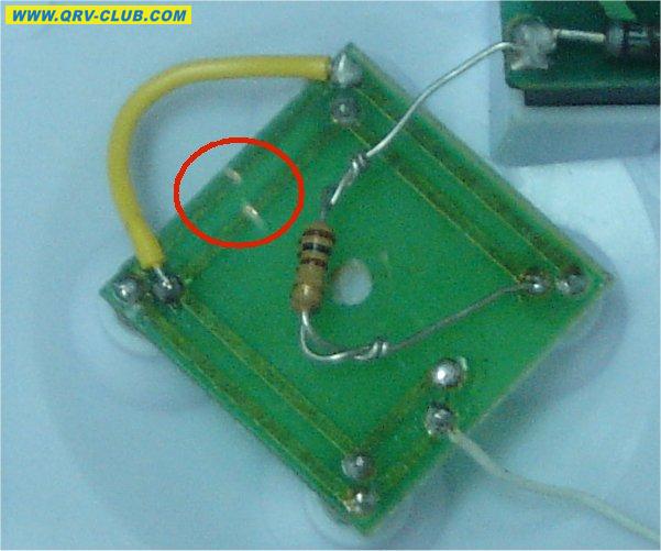

先從中間的小燈區下手...... q5K/+N^2?
WTy8N
img: http://qrv-club.com/phpwind/attachment/104_2248_996b14aa4ba37ad.jpg IB]VPj5
x.4)p6
電阻先換成50歐姆(原來只有20歐姆,太小了會燒掉~~~) GT`<jzAiQ
眼尖的人可能會看到我的電阻是用兩顆並聯的 DuC u6j
原因是我手邊只有兩顆100歐姆的電阻,並聯就變成50歐姆啦~~~~~~DIY就是這樣,有什麼用什麼 {CyPcD'$s
中間有4顆LED,先把第二及第三顆中間的線切斷(紅色圈圈處) EpS8,[w
把第二顆的負極接到第三顆的正極(黃色的線),形成串聯電路 M&\?)yG
接地線要換個位置,原本接在左側外圈負極 kAF}*&Kzd~
但為方便我的修改,調整到右側外圈負極接地(白色的線) N %/DN
這樣中間小燈區就完成了~~~~~~ -v+^x`HR

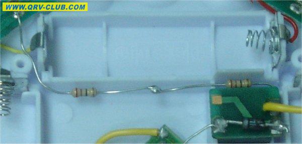

一樣先把電阻給改了 T[=cKYp8\
這次手邊只剩下兩顆27歐姆的電阻適用了 ?Pw \&q
所以這次把兩顆電阻串聯起來變成54歐姆~~~~~~這值接近50歐姆,不會差太多 S&) >w5*]U
電源接到右下角原本的接線處(二極體的右手邊) 0BD((oNg
電阻另一頭接到左上角LED正極 z(68^-V=:

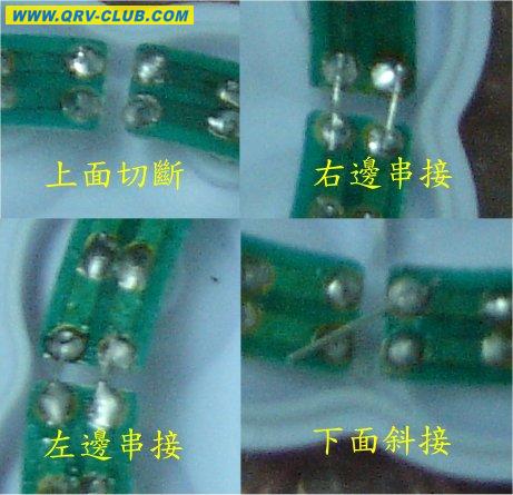

外圍的燈分成四區...... )Dpt<}}\
四個接點如下圖修改 wcT6d?*5
上面接點直接全部切斷,左右兩邊都是串接(正接正,負接負) WfO$q^'?DP
下面要先把原先接線移除,把右上邊正極接到左下邊負極 [i#Gqx>'w
到這裡外圍燈區的串接已經改好了 Ls*=mh~IY
6LQO>k
img: http://qrv-club.com/phpwind/attachment/104_2248_3bb6f66f6bad091.jpg tpK4 gjf
*^_!W'T{j

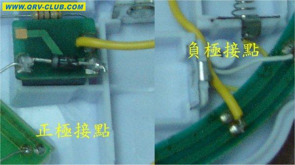

電源正負極接點如下 Ts6X:D4,
正極接在原本接到電池正極的那點 jXZNr
負極接到右側外圍的負極上 a-y5\x
到此,整個電路已經改完了~~~~~~ ;0gpS y$#

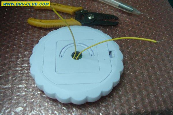

再來是外殼的加工 Q<pM tW
原本背面中間有釹鐵磁鐵 Y)`+u#` R
但改裝後就用不到了,所以乾脆移除留作他用 (tvh9 o
留下來的洞剛好可以給線走~~~~~~ |*$_eb
1F|+4
img: http://qrv-club.com/phpwind/attachment/104_2248_51467ed20a19f0f.jpg 4SYN$?.Mp
:-)[B^0

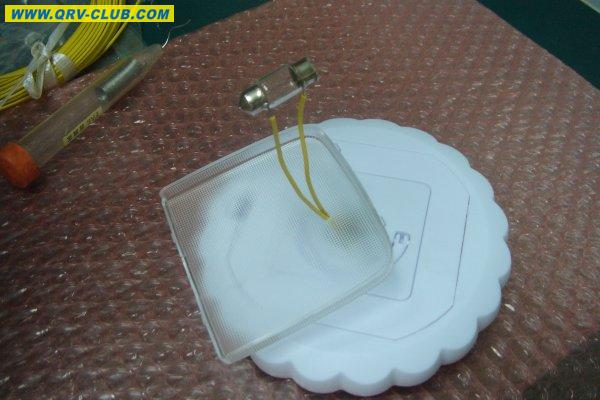

先把原本的燈殼挖個洞,讓線可以走過去 LHb{9x
把原本的燈泡加壓燒掉(后死就對了~~),就變成現成的接線座(如圖焊接) ; F=_ozWV*
這燈泡很難搞喔, 我加壓到24V都不會燒掉...... (`xc3-,
後來是直接用斜口鉗把單邊剪壞 9M<? *8)
5+UiAc$
img: http://qrv-club.com/phpwind/attachment/104_2248_66746ea5304b9bc.jpg 9\8""-
r!#3>F;B

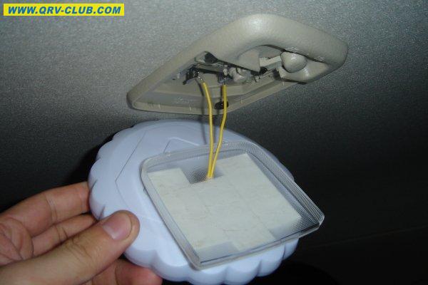

燈殼與飛碟燈背面以泡棉雙面膠黏合 p,Z6/e[SI
電源只要將原本改好的燈泡插回去即可 YblRwic
但是~~~馬有亂蹄,人有錯手 "a: ;
在安裝的過程中,燈泡被我弄壞了 3 *G=U
哪有每天過年的,人難免總有突捶的時候...... c|7Pnx%gT
所以乾脆把燈泡剪掉,直接把線接在燈座電源兩端 \c]/4C +/
oVu>jO:.
img: http://qrv-club.com/phpwind/attachment/104_2248_cdd3284558796b4.jpg gor6c3i
/nrDU*

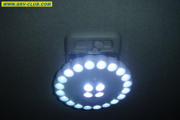

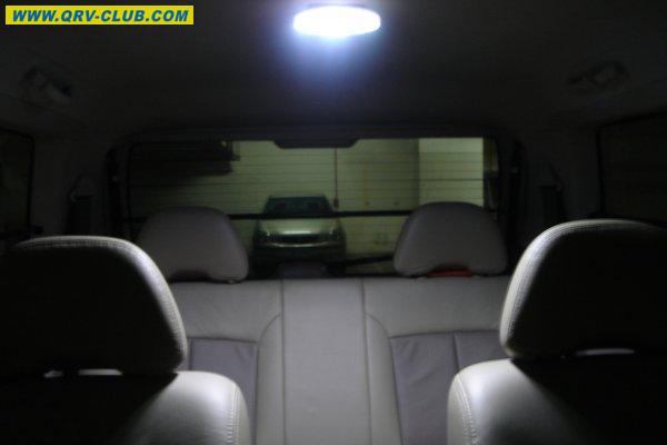

組裝好,測試看看~~~~ +o/q@&v;Ax
哇~~~~~~優喔~~~~~~ /'I/sWEV
;7hf'k
img: http://qrv-club.com/phpwind/attachment/104_2248_b8f799d29256a2a.jpg >fjf] 6
M6e"4Gh
可能有人會覺得為什麼要把燈裝歪一邊  oCduY2
主要考量是不想破壞原本的電源座開關設計 #&@&BlIe
這樣改, 如果哪天東西壞了要修或要換回來才方便  hP7nt
再來一張前座看過去的角度 eSvu:euv
哇~~~~~~超優的~~~~~~ bDr'W
我家車內也有小太陽~~~~~~哈~ 哈~ 哈~ im&| H-
v.\&gn(
img: http://qrv-club.com/phpwind/attachment/104_2248_0bd4d1c3b05e200.jpg 72PDqK#
