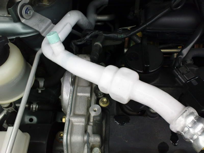

我的一年兩個月的大Q 已經發生三次冷煤管結冰, 不知道是哪兒有問題呢?? x?2@9u8Yb
只要一結冰整個冷氣就不冷了, 這個問題也已經請阿誌廠長幫忙處理.... 0,89H4
不知道族友有人遇過此問題嗎?? g9Xu@N;bL

通常有下列幾點會造成這種情況: #sPHdz'3M
1.冷氣膨脹閥壞了 (@<lRA ^
2.冷煤不足(漏冷煤) 9[b<5Llt
3.感溫器壞了

我遇過!感溫器壞了!

第一次發生此問題時, 阿誌廠長有幫忙把冷煤重灌過, 看來一和三的可能性比較大了... p9x(D/YP0
謝謝山本兄和阿壽....

冷氣空調系統的蒸發器溫度感知器壞掉了!

過去朋友有一台VW的VENTO也有此問題,結冰後冷氣就沒了,除非休息個一兩小時才又恢復,因為結冰後也退冰了,後來去朋友那邊,朋友說VW常有這問題,換個感溫器就好了,沒想到大Q也會有.....那哪天我碰到了.....不就..............

沒錯是感溫器壞了 l|kSsP:GO
我今年也壞過 qU#1i:(F*
我的大Q才1年多 mj9 <%P
待料要很久很難拆 (oEC6F

沒錯感應器 掛點 ︿︿  :ci5r;^
v[ . cd*b
拆法  看  防暴衝電磁閥 這篇  ^^   YN/|$sMD|
nr95YSH
還蠻好拆  ^^  因為我拆2 次了  ^^  看 廠長阿誌  神人  拆一次  ^^

會結冰,就是冷媒含水份太多,冷媒乾燥過濾器(黑瓶子)已飽和,無法再過濾水份,使得冷媒在通過膨脹閥時,因冷媒由液體變為霧狀時,由於冷媒表面積增大,吸收熱能時,水份在膨脹閥口結冰冷媒無法通過,使無冷氣效果,治標為將壓縮機按鈕關掉,用最大風吹約5分鐘,將冰融掉,再啟動壓縮機,待吹白煙又結冰時,再重複已上做法,治本為換調黑瓶,更換冷媒,注意抽真空時須澈底,免又由留空氣在管道,

感謝阿誌廠長的幫忙, 皮椅和感知器都處理好了.... :U d
這陣子看看冷氣還會不會有問題....
