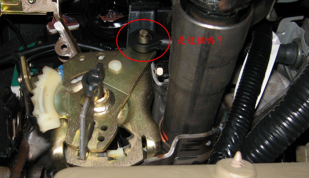

只看該作者 22車 發表于: 2009-11-23
我自己拍了一下照片,是圖中圈紅色的地方嗎? ^~bAixH^k

離線桃園郭仔
606
只看該作者 23車 發表于: 2009-11-23
回 22樓(janus) 的帖子
長弓 91}kBj
e!1am%aE
位置對了

離線台南阿利
2054
只看該作者 25車 發表于: 2009-11-24
[quote]引用第22樓janus于2009-11-23 10:59發表的  : Vko1{$}t
我自己拍了一下照片,是圖中圈紅色的地方嗎? {hr+ENgV
N* C"+2
s4$Z.xwr
沒錯...就是它.....^_^ gCMwmanX
:\+;5Se+l
給它穿上新衣吧.....不然凸垂時,就不能排檔拉.... ^_^ .{-&3++WZ
;_yp@.,\T
福州伯....這已是好久的文章拉....哈哈哈...... p+O 2 :
'g8~uP
目前還是用那臨時方法解決......都沒什問題阿....^_^.....PU軟管....要裂壞...應該不簡單阿.... ^_^ 7 I/
以下圖片,僅供參考.....臨時方法 YQzs0t ,
~aK@M4
那塑膠頭的孔,應該是直徑12.多mm...供參考 7|A9
o(,u"c/Or
臨時方法 "#T3l^@
   6m_whGosi
u:+wuyu
0*66m:C2
有需要原廠套套,30元左右吧,可以跟原廠購買,在自己DIY,上點油,就可以順利套進去拉...^_^

離線台南阿利
2054
只看該作者 27車 發表于: 2009-11-28
回 26樓(zazu) 的帖子
在圖片被圈起來...失落的東西.....^_^ dN J2pfvv
所以看不到屍體啦....^_^ k2muHKBlk
jV`xRjh
只要你買一個裝上去,再拍一下照片......你就會發現它的存在....^_^ DE:FWD<}
.<j\"X(
那位置在那...駕駛位腳煞車上面.... V9f$zjpw
只要把頭伸到那兒,往上看,手電筒一照....你就看到啦.....^_^ .~qu,q7k~
