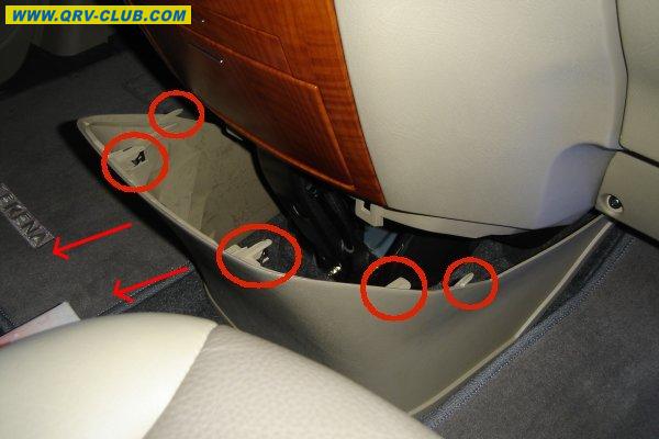

請教拆卸過的族人幫幫忙告知,菸灰缸裡的小燈如何更換最好附圖     謝謝

這個...........很難描述ㄟ~~ n|yO9:Uw<
要有相片,除非再拆一次! J C}D` h
6Q5^>\Y
基本上,先將置杯架最下方的飾板拆下 P16~Qj
如下圖 %iqD5x$OA
W\V.r$? v
3Tm+g2w2V8
img: http://qrv-club.com/phpwind/attachment/104_2248_9cfe99b855b1e36.jpg ;-Aa|aT!
再將螺絲,依序由下而上拆下, %\:Wi#w>
煙灰缸就可拆下來了!

只看該作者 2車 發表于: 2008-10-27
置杯架最下方的飾板有螺絲嗎???
