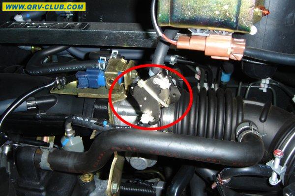

今天終於把引擎進油管的磁鐵裝上去了 M;W&#Fz%
原本我也不知道到底是哪一條 Rqbz3h~
後來回原廠換油時問技師才知道的~~~ Bp5 %&T k
'f0R/6h\3s
我所知道的小Q有進油管及回油管兩條 bl^pMt1fv
但大Q只有進油管一條,回油管已經不接引擎了 {MN6JGb|'
大Q進油管的位置就如圖所示 l: kW|

這樣裝磁鐵,使用起來的結果真的會比較省油 Pa$"c?QUy
原本車子只要不踩煞車,車子總是會亂亂衝 $e{}SQ;fW
加上磁鐵後,車子就乖多了(加油就跑,沒加油就乖乖的不衝) X!@ Y ,
可能真的如網路上的討論,加磁鐵會造成行車電腦減少供油量而進一步省油 E@AV?@<sc
加了磁鐵後,車子在路上跑變的比較好操控 &VG
.8;0O M
以前車子在路上總是一直衝一直衝,放油門也不減速 6)>otB8)J
過灣時總是要踩煞車,這會造成車子的晃動增加(及兔子的增加) ?I\,RiZkz^
現在加了磁鐵就不會了~~~ 2^f7GP
放油門就會減速了,過灣也不用煞車了 o^r\7g6\
這樣開起來就比較接近手排車的感覺了 J93xxj
現在我開車時,煞車用的也少了 S,Tc\}
依我的使用結果來看是很不錯喔 i4XiwjCHN
測試數據等我第六桶油用完就知道了~~~~~~快了!!!快了!!!只剩半桶了 7:<A_OLi

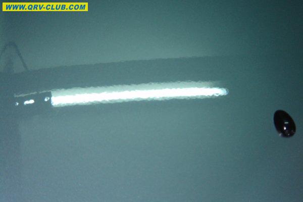

為了要確認效果,我在出門前就先在車庫拍了一張引擎蓋的日光燈反光 dD=$$( je
回來後又在同樣的位置拍了一張做比較~~~~~~哇!!!差好多喔 4JAz{aw'b
下面第一張照片是還沒處理前的反光......很難看的出是日光燈管 Wye* ~t
下面第二張照片是處理過後的反光......日光燈管清楚現形 a (~Y:v
Yi*F;V
完整的處理過程,我沒有紀錄...... _SAM8!q4,
但網路上有現成的,不過他的轎車只做1800元的火釉而已 ~oa}gJl:}-
而我的是做完火釉後再做奈米晶鑽釉,最後再加超奈米護膜 $nO~A7
好處是透光度更高,抗磨性也更高~~~~~~風切摩擦力也會變小 N}?|ik

側邊方向燈原本我是不會拆的 >NUbk9}J4
但去拉庫山露營時經過各位高手大大指點 LO=U?`)q
回來自己DIY後終於把這方向燈給換成LED燈了 x*Z'i<;B
2|;|C8C
]LB_ @#
kG D_w
這燈的卡筍左邊是固定的,右邊是有彈性的...... ,' k?rQ
要拆的時候先向右邊推,再向外拔出就可以了 :{a< ~n`
車子兩邊的零件都長的一樣,都是先向右推才向外拔出來 DvH-M3
3%*igpj\)
我有一邊就是推錯邊,結果彈性卡筍斷了 +0Q
向原廠買一個新的要200元~~~~~~ e bze_:
