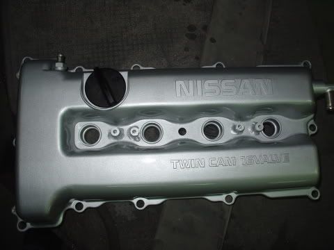

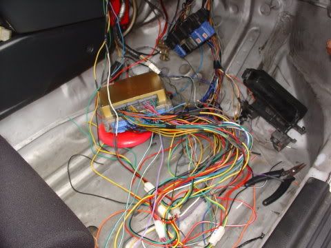

在霹靂馬俱樂部已經有多台車改裝完成,再此小弟提供霹靂馬俱樂部的其中一達人:西螺大大的改裝~ VTe.M[:
轉PO自霹靂馬俱樂部西螺大大的SR20直接點火改裝: tGqCt9;<
要改直接點火的基本配備如下 'm1.X-$V
, Fytk34
1. V RPO 一台 XNmQ?`.2'
img: http://i129.photobucket.com/albums/p211/turbohero/DSC05508.jpg 3&J&^O

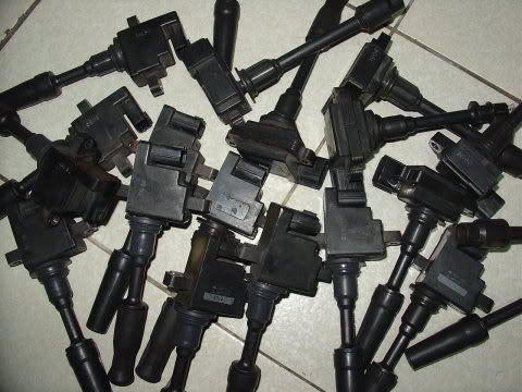

2.四支直接點火考爾加插頭,可以買全新品,也可以去殺肉場買中古品 iK x+6v
img: http://i129.photobucket.com/albums/p211/turbohero/DSC05539.jpg R@ QQNYU.D
img: http://i129.photobucket.com/albums/p211/turbohero/DSC05529.jpg Qu_EfmN|

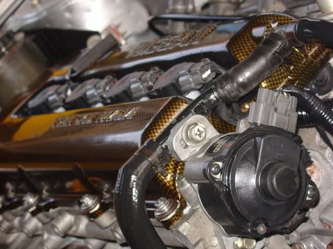

3.固定考爾的鳥仔蓋,可以用專用的,也可以自己DIY(這是DIY的) $eCGez<E
img: http://i129.photobucket.com/albums/p211/turbohero/DSC05434.jpg nhT;b,G.Z

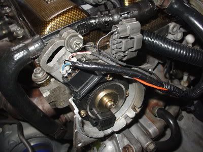

4.不一定要花錢的凸輪軸信號,可以沿用原車系統,但若嫌不美觀可以換專用的(下圖是純粹打發時間測試流用S14的) 5\?3$<1 I
img: http://i129.photobucket.com/albums/p211/turbohero/DSC06109.jpg |<2 *v-a
wzxdVn 'S
裡面除了第一項比較貴之外,其他都好辦 &! OGIYC(
但是考爾的考量就需要注意了,一般來說已流用死肥肉為例 jF4csO=E
第一批的考爾鮮少會壞,因為它是日本原件 tw-fAMwU
後來改愛用國貨節省成本之後,固定約10萬公里上下必壞 %`eJ66T
所以,舊不定代表差 }$<^wt
但最基本還是先量一下阻抗,四支平均也很重要(指的是舊品) &ad Y

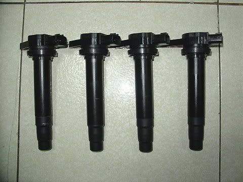

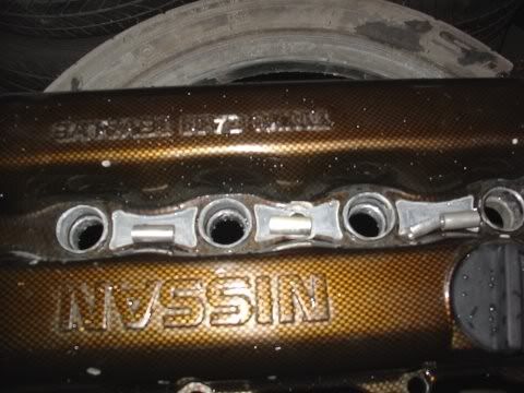

初期完成就以下 D DQs42[
img: http://i129.photobucket.com/albums/p211/turbohero/DSC05603-1.jpg r}ZLf
後來就改良成如下 $p jf#P8U
仙草日規外匯的考爾(國產的也可以) :G^"e
img: http://i129.photobucket.com/albums/p211/turbohero/DSC05550.jpg (L`l+t1
img: http://i129.photobucket.com/albums/p211/turbohero/DSC05615.jpg 4\&H?:c.
img: http://i129.photobucket.com/albums/p211/turbohero/DSC05626.jpg
